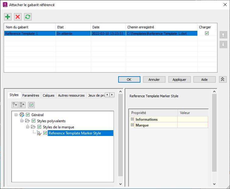

Pour attacher un gabarit de référence à un dessin et vérifier les paramètres
Cliquez sur l'onglet Gérer le groupe de fonctions StylesRéférenceTrouver.
Dans la boîte de dialogue Ouvrir le fichier de gabarit, sélectionnez le fichier DWT à attacher et cliquez sur OK.
Conseil : Sélectionnez le type de fichier dans la liste Types de fichier au bas de la boîte de dialogue Ouvrir le fichier de gabarit.
Lorsque vous attachez un gabarit, la partie inférieure de la boîte de dialogue est développée afin que vous puissiez examiner les paramètres. Les styles et les paramètres que vous avez sélectionnés dans le gabarit de référence sont affichés et sélectionnés.
Remarque : Si vous décochez la case Charger et que vous cliquez sur Appliquer ou sur OK, les composants inutilisés d’un gabarit de référence sont supprimés du dessin. Ce dernier n’est pas mis à jour avec les modifications ultérieures apportées à ce gabarit de référence. Les composants qui ont été utilisés, tels que les calques, restent dans le dessin.
Cliquez sur Appliquer pour appliquer le gabarit de référence au dessin.

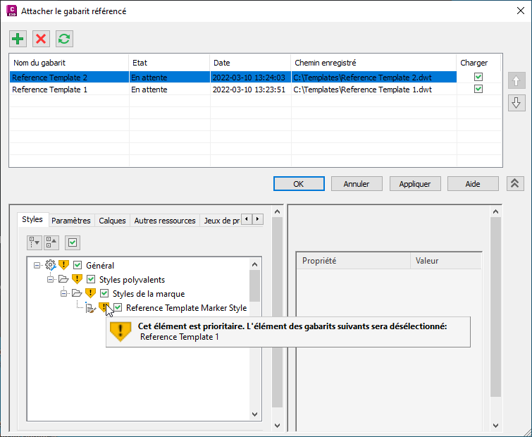

Pour attacher un gabarit de référence supplémentaire à un dessin et résoudre les conflits
Si vous devez attacher plusieurs gabarits, vous pouvez contrôler les composants qui seront appliqués à partir d’un gabarit donné s’ils existent dans plusieurs gabarits.
Remarque : Lorsque vous attachez un gabarit, il est ajouté en haut de la liste, ce qui signifie qu’il a la priorité la plus élevée. Vous pouvez le déplacer vers le bas de la liste avant de l’appliquer, si nécessaire.
Des symboles d’avertissement sont affichés dans la partie inférieure de la boîte de dialogue s’il existe des composants dupliqués qui seront remplacés dans un gabarit de priorité plus faible.
Dans l’exemple suivant, une fois le gabarit de référence 2 ajouté, mais avant qu’il soit appliqué, les styles dupliqués sont identifiés.
Dans cet exemple, vous pouvez résoudre le conflit en procédant comme suit :
Vous pouvez cliquer sur Appliquer pour utiliser les composants dans le gabarit de référence 2. Suite à cette opération, les sélections du gabarit de référence 1 seront effacées, de sorte que les composants dupliqués dans ce gabarit seront désélectionnés et ne seront pas utilisés.
Vous pouvez modifier l’ordre de priorité des gabarits à l’aide des boutons Déplacer vers le haut et Déplacer vers le bas . Si vous déplacez le gabarit de référence 1 de sorte qu’il ait la priorité la plus élevée, les composants du gabarit de référence 1 seront utilisés s’il existe des doublons. Les doublons figurant dans le gabarit de priorité plus faible seront désélectionnés et ne seront pas utilisés.
Vous pouvez désélectionner une case à cocher dans un gabarit de priorité plus élevée afin d’utiliser le composant dans le gabarit de priorité plus faible. Lorsque vous désactivez la case à cocher d’un composant en double dans un gabarit de priorité plus élevée, le composant figurant dans le gabarit de priorité plus faible reste sélectionné et sera utilisé.
Cliquez sur Appliquer pour appliquer les gabarits.
Lorsque vous cliquez sur Appliquer ou sur OK, les styles et les paramètres sont appliqués, les doublons sont désélectionnés dans les gabarits de priorité plus faible, et les alertes sont effacées.
