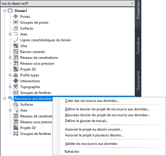

  1. Dans l’onglet Prospecteur de la fenêtre d’outils, cliquez avec le bouton droit de la souris sur le nœud Data Raccourcis aux données  Définir le dossier de travail.
  2. Dans la boîte de dialogue du même nom, accédez à l’emplacement du dossier de projet dans Autodesk Docs.
    Le dossier de travail des projets de raccourcis aux données doit se trouver à au moins un niveau en dessous du dossier de projet Autodesk Docs. Par exemple, <Lecteur Autodesk Docs>\<Nom du compte>\<Nom du projet>\<Nom du dossier de travail>. Vous n’êtes pas autorisé à définir un dossier extérieur au projet en tant que dossier de travail.
    Remarque : Il est possible de définir le dossier \Project Files de niveau supérieur comme dossier de travail, mais seuls les administrateurs peuvent voir le dossier \Project Files. Il est donc recommandé d’utiliser un sous-dossier dans \Project Files.
  3. Cliquez sur Sélectionner un dossier.
    Dans l’onglet Prospecteur, le noeud Raccourcis aux données devient  pour indiquer que le dossier de travail se trouve dans Autodesk Docs.
  4. Cliquez avec le bouton droit de la souris sur le nœud Raccourcis aux données  Nouveau dossier du projet de raccourcis aux données.
    • Vous pouvez utiliser ou non le même nom que le projet Autodesk Docs.
    • Si votre structure de dossiers de projet est déjà configurée comme vous le souhaitez en fonction de la copie de votre projet de gabarit, ne cochez pas la case Utiliser le modèle de projet.
  5. Spécifiez le nom et les autres détails du projet, puis cliquez sur OK.
  6. Cliquez avec le bouton droit de la souris sur le nœud Raccourcis aux données  Définir le dossier du projet de raccourcis aux données.
  7. Sélectionnez le projet avec raccourcis aux données à utiliser et cliquez sur OK.
  8. Dans Autodesk Docs, vérifiez que le nouveau dossier _Shortcuts qui a été automatiquement créé lors de la création du projet de raccourcis aux données dispose des autorisations requises.
  9. Créez des dessins et des raccourcis aux données dans le projet comme vous le feriez habituellement, puis enregistrez-les dans Autodesk Docs.
