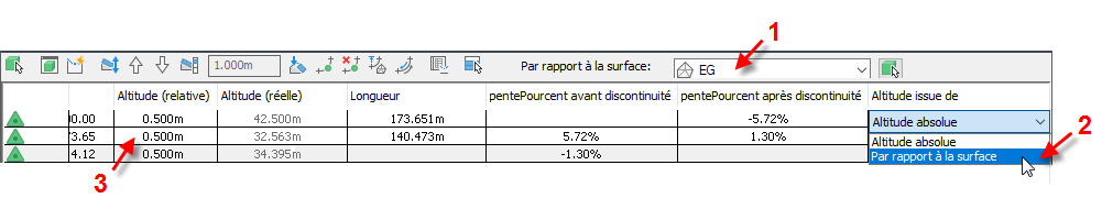

Par rapport à la surface
Spécifie une surface à laquelle les altitudes de ligne caractéristique sont relatives.
La spécification d'une surface dans cette liste permet d'afficher les colonnes Altitude (relative) et Altitude issue de si elles n'étaient pas précédemment affichées. Si vous sélectionnez <aucun>, ces colonnes sont masquées.
Remarque : Les options d'altitude relative sont également prises en charge lors de la modification des contours de parcelle dans l'Editeur d'altitude de talus, mais ne le sont pas lors de la modification des figures de topographie ou des lignes caractéristiques extraites qui sont dynamiques par rapport à des projets 3D parent ou des axes/lignes de profil en long parent.
Si la ligne caractéristique n'a pas été initialement créée par rapport à une surface, lorsque vous sélectionnez une surface dans la liste, utilisez la liste déroulante dans la colonne Altitude issue de pour sélectionner Par rapport à la surface pour les points de ligne caractéristique qui seront relatifs à la surface. Vous pouvez également saisir une altitude dans la colonne Altitude (relative) pour décaler les points au-dessus ou au-dessous de la surface.
La sélection d'une surface et la définition de points par rapport à la surface a les conséquences suivantes, en fonction de la manière dont la ligne caractéristique a été initialement créée :
  • Si la ligne caractéristique a été initialement créée par rapport à une surface, la sélection d'une surface qui n'est pas dans la liste Par rapport à la surface met à jour les valeurs Altitude (réelle). Si les valeurs sont spécifiées dans Altitude (relative), elles sont conservées et appliquées aux altitudes de la surface pour être reflétées dans les altitudes réelles.
    Par exemple, la ligne caractéristique suivante a été créée à 0,5 mètre de la surface TN.
    Si la surface est modifiée en First Street, les valeurs de la colonne Altitude (relative) sont appliquées dès à présent aux altitudes de surface First Street pour être reflétées dans les nouvelles altitudes dans la colonne Altitude (réelle).
  • Si la ligne caractéristique a été initialement créée à une altitude ou sur un talus fixe, une fois qu'elle est définie sur Par rapport à une surface, la colonne Altitude (relative) affiche la différence entre l'altitude (réelle) et la surface spécifiée au niveau de ce point. La valeur de l'altitude (réelle) n'est pas modifiée.
    Par exemple, la ligne caractéristique a été créée avec son premier point à une altitude fixe de 10 000 m et le point suivant sur un talus de 2,00 %. Elle n'est pas relative à une surface.
    Si elle est modifiée pour être relative à la surface TN, l'altitude réelle reste identique et la colonne Altitude (relative) affiche la différence d'altitude entre la ligne caractéristique et la surface.
    Remarque : Dans ce cas, si vous souhaitez réinitialiser les valeurs des altitudes de surface pour les altitudes réelles, vous pouvez utiliser l'option Altitudes par rapport à la surface décrite ci-dessus.
Pour en savoir plus sur ce comportement, reportez-vous à la rubrique A propos des lignes caractéristiques relatives.

Altitude issue de
Indique si l'altitude est absolue ou relative par rapport à la surface spécifiée dans la liste déroulante Par rapport à la surface.
Remarque : La sélection d'une surface dans la liste Par rapport à la surface ne rend pas automatiquement tous les points de la ligne caractéristique relatifs à cette surface. Vous devez également vous assurer que l'option Par rapport à la surface dans la liste Altitude issue de est sélectionnée pour chaque point que vous souhaitez rendre relatif. Vous pouvez également saisir l'altitude dans la colonne Altitude (relative) pour décaler les points au-dessus ou au-dessous de la surface.
Remarque : Si aucune surface n'est spécifiée dans la liste déroulante Par rapport à la surface, la colonne Altitude issue de est masquée.
