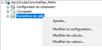

- Dans la fenêtre du navigateur Famille de composants, cliquez avec le bouton droit de la souris sur le noeud Paramètres de taille, puis cliquez sur Modifier les valeurs.

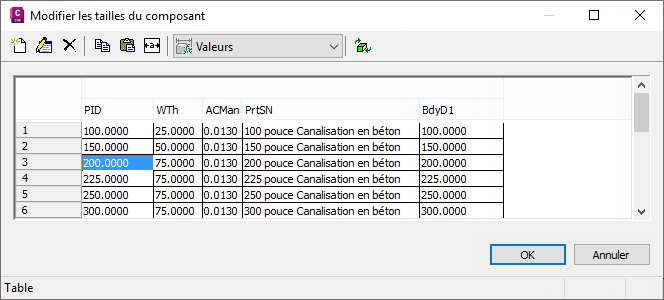

- Dans la boîte de dialogue Modifier les tailles du composant, recherchez la ou les valeurs de paramètre (propriété) à modifier.
- Modifiez les valeurs comme décrit ci-dessous :
Valeurs de la canalisation
- Pour modifier les valeurs des tailles de canalisation, sélectionnez la rangée et la cellule correspondant à la taille. Cliquez deux fois dessus pour les modifier.
- Pour supprimer une rangée correspondant à la taille, sélectionnez-la, puis cliquez sur le bouton Supprimer
dans la boîte de dialogue Modifier les tailles du composant.
- Pour ajouter une rangée correspondant à la taille, sélectionnez la taille la plus proche, puis cliquez sur le bouton Nouveau
dans la boîte de dialogue Modifier les tailles du composant. Modifiez ensuite les valeurs dans la nouvelle rangée.

- Dans le navigateur Famille de composants, cliquez avec le bouton droit de la souris sur le noeud Paramètres de taille, puis cliquez sur Modifier les valeurs.
- Dans la boîte de dialogue Modifier les tailles du composant, cliquez sur le bouton Texte de colonne Taille automatique, puis recherchez les valeurs Pipe Inner Diameter (PID) et Wall Thickness (WTh).
- Sélectionnez une rangée dans la table, puis cliquez sur le bouton Nouveau
dans la boîte de dialogue Modifier les tailles du composant. La rangée sélectionnée est copiée dans la table.
- Dans la nouvelle rangée, modifiez les valeurs PID et WTh en cliquant deux fois dessus et en entrant les nouvelles valeurs.
- Après avoir modifié les tailles, cliquez sur OK dans la boîte de dialogue Modifier les tailles du composant.
