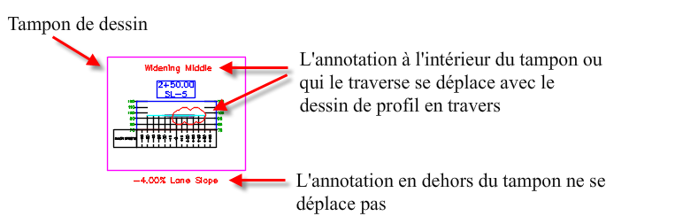

Dans l'illustration suivante, les tampons de dessin autour des dessins de profils en travers sont affichés en magenta. Les éléments de dessin qui ont été ajoutés à la feuille sont affichés en rouge.
Lorsque les dessins de profils en travers pour l'abscisse curviligne 2+50 et 3+00 sont déplacés vers le haut ou hors de la feuille de dessin, les éléments de dessin se trouvant à l'intérieur des tampons de dessin sont déplacés avec les dessins de profils en travers. Le texte indiquant la pente de la voie n'est pas déplacé, car il était en dehors de la zone du tampon de dessin.

Les éléments de dessin deviennent liés à un dessin de profil en travers lorsqu'ils sont modifiés, qu'ils soient à l'intérieur du tampon de dessin ou qu'ils le traversent.
