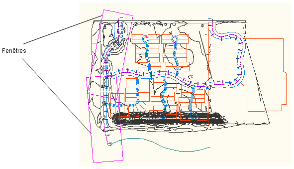

Au lieu de créer manuellement plusieurs fenêtres de présentation de segments d'axes, vous avez la possibilité de créer des fenêtres qui capturent automatiquement des zones prédéfinies le long d'un axe. Ces fenêtres d'affichage correspondent à des zones rectangulaires situées le long d'un axe et représentant la partie affichée dans les fenêtres correspondantes sur les présentations (feuilles) à créer. Cette automatisation de la procédure vous évite de nombreuses modifications manuelles lorsque les données de conception changent.
Les fenêtres représentent les données d'axe qui seront affichées dans les présentations (feuilles)

Fenêtres. Les fenêtres sont des zones de forme rectangulaire situées le long d'un axe et qui définissent une surface à afficher dans une feuille. La taille, la forme et l'échelle de la fenêtre sont définies par une fenêtre d'affichage attribuée qui se trouve sur l'onglet de présentation d'un gabarit spécifique. Une fois les fenêtre créées, les propriétés des objets de fenêtre sont enregistrées dans le dessin ouvert. Les objets de fenêtre s'affichent dans le dessin et dans l'arborescence du prospecteur ; vous pouvez définir leur style et leur étiquetage par défaut dans l'arborescence des paramètres.
