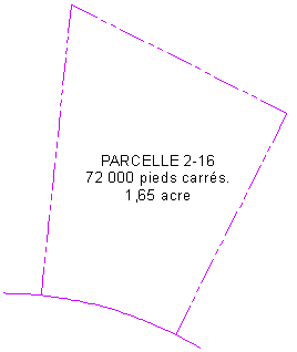

Emplacement par défaut de l'étiquette

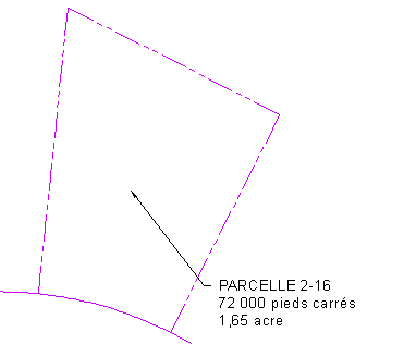

Etiquette déplacée avec ligne de repère
Une ligne de repère reste associée au point d'insertion initial de l'étiquette et s'étire jusqu'au nouvel emplacement de l'étiquette. Elle peut être tracée avec une pointe de flèche et se présenter sous la forme d'une ligne droite ou d'une courbe spline.
