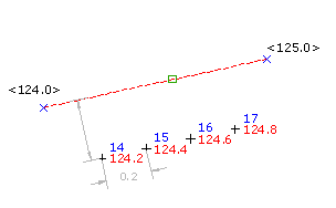

Interpole des points à un incrément d'altitude donné le long d'une ligne de contrôle ou d'une entité.
Définissez la zone d'interpolation en spécifiant les points de contrôle de départ et de fin ou cliquez près du point de départ d'un objet.
- Définissez les paramètres et créez les styles, les calques, les groupes de points et les identificateurs de description.
- Spécifiez une zone d'interpolation en effectuant l'une des opérations suivantes :
- Choisissez un point dans le dessin et entrez l'altitude de ce premier point. Choisissez le deuxième point, puis entrez soit D pour indiquer la différence d'altitude entre deux points, soit entrez S pour indiquer la pente entre le premier et le deuxième point.
- Définissez le point à l'aide des commandes transparentes.
- Entrez E, puis sélectionnez un arc, une ligne, une ligne caractéristique du terrain, une ligne de parcelle ou une polyligne. Désignez la différence d'altitude entre les points, puis indiquez la distance de décalage soit en entrant la distance par le choix d'un point, soit avec les commandes transparentes.
- Entrez une description ou appuyez sur Entrée pour ignorer la saisie.
