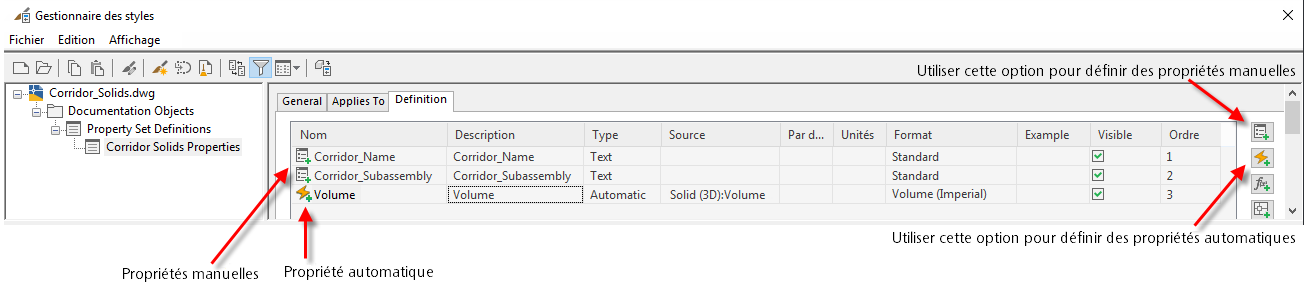

Cliquez sur l'onglet Gérer le groupe de fonctions Données de jeu de propriétésDéfinir les jeux de propriétésTrouver.
Dans la boîte de dialogue Gestionnaire des styles, cliquez avec le bouton droit de la souris sur Définitions des jeux de propriétés Nouveau.
Dans le volet de droite, cliquez sur l'onglet Général et entrez un nom.
Cliquez sur l'onglet S'applique à, puis sélectionnez les objets auxquels le jeu de propriétés peut être appliqué.
Conseil : Pour éviter tout impact sur les performances de l'application, il est recommandé de réduire la liste des objets auxquels le jeu de propriétés s'applique.
Cliquez sur l'onglet Définition et ajoutez des propriétés manuelles et/ou automatiques au jeu de propriétés.
Configurez les propriétés en fonction des besoins :
Utilisez la colonne Format pour préciser le format de la propriété.

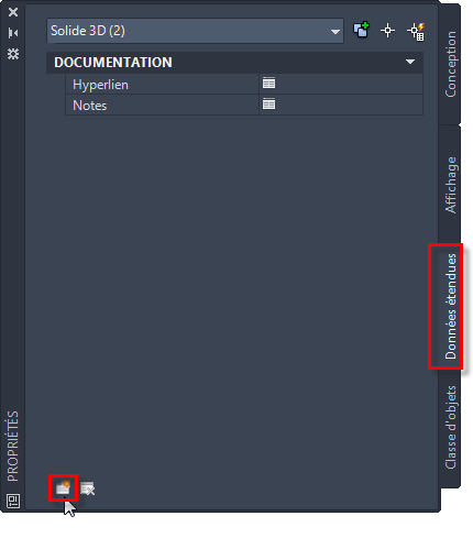

Pour attribuer un jeu de propriétés aux objets et entrer les valeurs de propriété
Dans le dessin, sélectionnez les objets auxquels vous souhaitez attribuer le jeu de propriétés.
Ouvrez la palette de propriétés AutoCAD.
Cliquez sur l'onglet Données étendues.
Cliquez sur le bouton Ajouter des jeux de propriétés .
Remarque : Si ce bouton n'est pas actif (sélectionnable), cela signifie qu'aucun jeu de propriétés n'existe et ne peut donc être appliqué aux types d'objet, ou que tous les jeux de propriétés qui peuvent être appliqués aux types d'objet ont déjà été appliqués.
Dans la boîte de dialogue Ajouter des jeux de propriétés, sélectionnez le jeu de propriétés que vous souhaitez attribuer aux objets et cliquez sur OK.
L'onglet Données étendues est mis à jour pour afficher le jeu de propriétés sélectionné.
