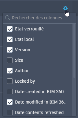

Sélectionner les colonnes
Ouvre une liste permettant de sélectionner les colonnes à afficher dans le dossier. Les colonnes disponibles sont décrites dans les sections suivantes.
