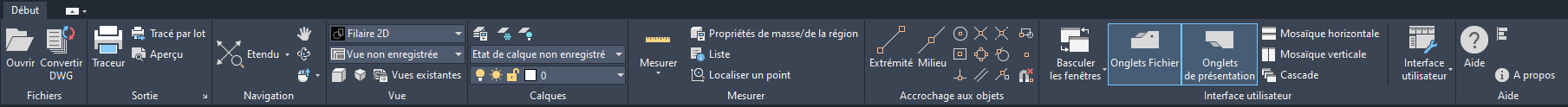

Le ruban
L'interface principale qui permet de gérer le fonctionnement de DWG TrueView est le ruban. L'onglet Début du ruban permet d'accéder aux options les plus courantes et d'effectuer les opérations les plus répandues.
Groupe de fonctions Accueil du ruban
Fichiers
Le groupe de fonctions Fichiers du ruban affiche les options de fichiers les plus courantes : Ouvrir et Conversion DWG.
Sortie
Le groupe de fonctions Sortie du ruban affiche les opérations d'impression les plus courantes : Publier, Tracer et Aperçu du tracé.
Navigation
Le groupe de fonctions Navigation comprend différentes options permettant d'effectuer des panoramiques et des zooms.
Vue
Le Groupe de fonctions Vue comprend différentes options d'affichage des fichiers : Vues nommées, Projection parallèle et Projection en perspective.
Calques
L'affichage des calques dans un dessin peut être géré par les outils du Groupe de fonctions Calques. Ces outils incluent le bouton Gestionnaire des propriétés des calques pour les modifications de grande ampleur, le bouton Gel de calque, le bouton Calque inactif et la liste déroulante de contrôle des calques pour les modifications rapides.
Pour plus d'informations sur les calques, reportez-vous à la rubrique Présentation des calques.
Mesurer
Cela inclut certaines commandes courantes permettant d'extraire des données d'un fichier:Distance, Aire, Rayon, Angle, Propriétés mécaniques et de surface, Situer un point, Volume et Répertorier.
Pour plus d'informations sur les mesures, reportez-vous à la rubrique Extraction d'informations géométriques des objets
Accrochage aux objets
Cela inclut les options d'accrochage suivantes : Extrémité, Milieu, Intersection, Intersection projetée, Centre, Quadrant, Centre géométrique, Tangente, Perpendiculaire, Parallèle, Nodal, Proche, Point d'insertion et Aucun. Ces accrochages permettent de spécifier des emplacements pour les commandes Distance, Aire et Localiser un point.
Pour plus d'informations sur les accrochages aux objets, reportez-vous à la rubrique Utilisation des accrochages aux objets avec les commandes de mesure.
Interface utilisateur
Inclut des options d'affichage de plusieurs dessins dans des onglets et de contrôle de l'affichage des outils de navigation, Showmotion et Fenêtre de texte.
Aide
Inclut l'accès à l'aide, des informations à propos de l'analyse de l'utilisation des applications de bureau, ainsi que des informations sur le produit.
