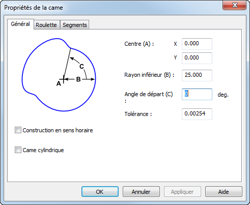

Onglet Général
L'onglet Général contient des options qui définissent les dimensions de base sur lesquelles les attributs spécifiques de la came sont basés.
  1. Entrez les coordonnées du centre pour la came. Centre définit les coordonnées X et Y pour le centre du corps de came.
  2. Entrez le rayon de base, le rayon du cercle qui définit le corps de la came. Cette dimension est la distance minimale entre le centre de la came et le suiveur.
  3. Entrez l'angle de départ. L'angle de départ par défaut est parallèle à l'axe X. Entrez un angle en degrés pour déplacer l'angle de départ. La direction de rotation pour l'angle de départ est contrôlé par l'option Construction en sens horaire.
  4. Les cames sont construites dans le sens trigo par défaut. Sélectionnez Construction en sens horaire pour construire la came à partir de segments séquentiels arrangé en rotation horaire. Notez que l'angle de départ est également affecté par ce réglage.
  5. Si vous avez un support de 4ème axe, vous pouvez également créer des cames cylindriques ou cames à tambour. Concevez la came comme d'habitude et sélectionnez Came cylindrique.
