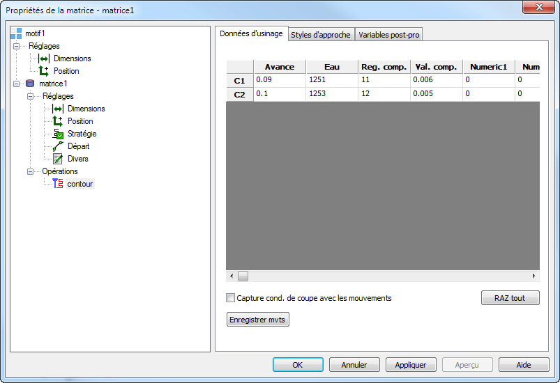

Exemple de données d'usinage
Dans l'exemple ci-dessus, C1 est la première passe et C2 est la seconde passe.
Avance est l'avance.
Eau est là où vous entrez les valeurs EPAK. Pour une valeur EPAK de E1251, entrez 1251.
Remarque : Vous devriez avoir de la documentation avec la machine qui liste les valeurs EPAK pour différentes matières et épaisseurs. Donc, par exemple, cela devrait vous donner une valeur EPAK pour un aluminium d'épaisseur 13mm, une autre d'un aluminium de 19mm, une autre pour un titane de 13mm et ainsi de suite. Chaque EPAK contient les réglages pour 'Tension On', 'Tension Off', 'Temporisation', 'Voltage' et ainsi de suite.
Reg. comp. associe chaque Val. comp. avec une passe particulière et apparaît en H11, H12 et ainsi de suite dans le code CN.
Val. comp. est en gros le rayon du fil plus le décalage du fil. Vals. comp. devraient également être dans la documentation machine.
Voici un code CN pour l'exemple ci-dessus, avec les valeurs du tableau marquées en gras :
