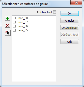

Boite de dialogue Sélectionner surfaces de garde
Vous pouvez utiliser la boite de dialogue Sélectionner les surfaces de garde pour spécifier les zones que vous ne voulez pas usiner.
Pour afficher la boite de dialogue Sélectionner surfaces de garde, cliquez sur Surfaces de garde... dans l'onglet Dimensions de la boite de dialogue des propriétés de la feature de fraisage.
Cette boite de dialogue est disponible pour les features de fraisage 3D et pour les parcours d'outils 2,5D NT pour ces features :
Pour spécifier les surfaces de garde :
  1. Sélectionnez la (les) surface(s) dans la liste ou cliquez sur Choisir surface et sélectionnez une surface avec la souris. Pour choisir des surfaces supplémentaires, cliquez sur Choisir surface à nouveau avant de sélectionner chaque surface supplémentaire.
  2. Remarque : Sélectionnez des surfaces qui sont plus horizontales que verticales. Si vous sélectionnez une surface de garde verticale, le fraisage peut reprendre de l'autre côté de cette surface, si la surface à fraiser s'étend au-delà de la surface de garde.
  3. Cliquez sur OK pour fermer la boite de dialogue de propriétés de feature.
Remarque : Si vous utilisez des surfaces de garde pour éviter les brides, vous pouvez le faire automatiquement en utilisant la boite de dialogue Évitement des brides .
