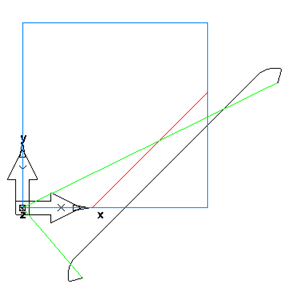

Par exemple, la feature de contournage :
Activé :
Désactivé :
