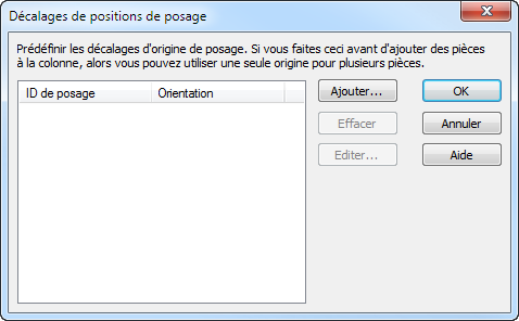

Si vous voulez utiliser un repère d'une pièce que vous avez placé sur la colonne pour localiser d'autres repères de pièce, utilisez la procédure suivante :
- Ouvrez la boite de dialogue Décalage de positions de posage de l'une de ces façons :
- Cliquez sur l'étape ID de posage
dans la boite à outils Etapes.
- Cliquez sur Posages... de la boite de dialogue Phases d'usinage Tombstone.
- Cliquez sur le bouton Ajouter. L'assistant de position de posage s'affiche.
- Sélectionnez Création de l'origine de posage par rapport à l'une des faces de la colonne et cliquez sur Suivant.
La page Sélectionner repère de posage s'affiche.
- Sélectionnez le repère dont vous voulez en utiliser l'origine et cliquez sur Suivant.
La page ID de posage s'ouvre.
- Entrez l'ID de posage à utiliser pour la première face. Vous n'avez probablement pas besoin de changer la valeur par défaut parce qu'elle était définie quand vous avez placé la première pièce.
- Si vous voulez définir l'origine de chaque face au même point, sélectionnez Même ID de posage pour chaque orientation.
- Si vous voulez utiliser une origine différente pour chaque face, sélectionnez Incrémenter ID de posage pour chaque orientation.
- Cliquez sur le bouton Terminer.
Les décalages de posage que vous créez sont affichés, dans la fenêtre graphique, sur chaque face de la colonne avec le symbole
La boite de dialogue Décalages de positions de posage liste les ID de posage que vous avez créé.
- Cliquez sur OK pour les accepter.
Les faces auxquelles elles s'appliquent sont affichées sous les ID de posage.
- Cliquez sur OK pour accepter les réglages et fermez la boite de dialogue Phases d'usinage Tombstone.
