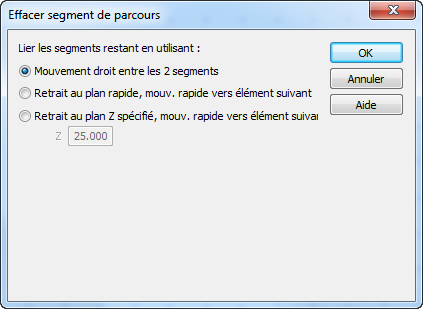

Effacer segment de parcours
Pour afficher la boite de dialogue Effacer segment de parcours, cliquez sur Effacer segment de l'onglet Parcours d'outil de la boite de dialogue de propriétés de feature de fraisage.
Quand vous effacez un segment de parcours, vous devez sélectionner comment connecter les segments restants parmi ces options :
