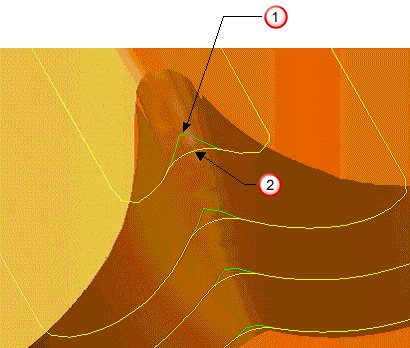

Rayon de coin %
Les tranches-Z (d'ébauche et de finition) peuvent être ajustées en arc pour éviter les changements brusques de direction. Pour l'ébauche Z, seul le parcours d'outil le plus proche de la pièce est arrondi. Rayon de coin % définit le rayon qui est inséré dans les parcours d'outils.
Le rayon des coins internes est défini comme étant une proportion du diamètre d'outil. La valeur par défaut est de 5% pour une passe de finition et de 0% pour une passe d'ébauche. Donc, si vous avez un diamètre d'outil de 10 mm, le rayon de l'arc est alors de 0,5 mm. Le rayon de coin % peut avoir une valeur entre 0 et 100.
L'ajustement d'arc est surtout important lors de l'usinage à grande vitesse, étant donné qu'il élimine les changements brusques de direction de l'outil.
- Normal
- Ajustement en arc
