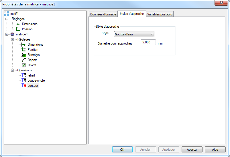

Onglet Style d'approche
Directe — Ce style se déplace en ligne droite du point de départ au contour.
- point de départ
- contour
Il y a quatre styles d'accostage du contour différents.
Les styles d'accostage sont :
Goutte d'eau :
Balle de fusil :
Arc :
Forme-U :
Pour définir un style d'accostage, sélectionnez le style dans la liste déroulante et entrez un diamètre pour approches.
Point de départ
Contour
Diamètre
Le même diamètre d'arc est utilisé pour sortir du contour, puis le fil retourne au point de départ.
Vous pouvez utiliser l'onglet Style d'approche de la boite de dialogue de propriétés de feature d'électro-érosion pour éditer les mouvements d'approches de la feature d'électro-érosion.
Cet onglet s'applique aux features 2-axes sans dépouille.
Style — Il y a plusieurs choix pour le type de mouvements pour l'entrée et la sortie d'une opération.
