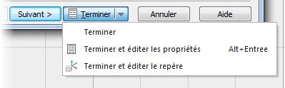

Bouton Terminer du brut
Le bouton Terminer ferme l'assistant de brut et crée le brut que vous avez défini. Cliquez sur la flèche de bas pour spécifier comment le bouton fonctionne.
Terminer — Acceptez les réglages par défaut dans les pages restantes et fermer l'assistant.
Terminer et éditer les propriétés — Accepter les réglages par défaut dans les pages restantes, fermer l'assistant et afficher la boite de dialogue des propriétés du brut, qui contient les propriétés que vous avez spécifié dans l'assistant et d'autres attributs avancés.
Terminer et éditer le repère : acceptez les réglages par défaut dans les pages restantes, fermez l'assistant et affichez la boîte de dialogue Propriétés du repère, qui vous permet de modifier le repère actif.
Remarque : Le bouton Terminer se souvient de vos dernières préférences et l'icône change pour indiquer le mode actuel.
