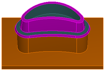

Exemple de points de départ 5-axes
Cet exemple utilise une stratégie 5-axes en roulant et deux stratégies de finition en découpe 5-axes.
Pour voir une simulation d'axe par le haut, vous pouvez voir que le point de départ par défaut pour l'opération 5-axes en roulant est en bas à droite de la pièce.
Le point de départ par défaut pour l'opération de limite supérieur est en bas à gauche :
Et le point de départ par défaut pour l'opération de limite inférieur est en bas à droite :
Pour remplacer les points de départ par défaut, vous devez créer une courbe qui croise les parcours d'outils aux emplacements des nouveaux points de départ. Dans cet exemple, la courbe est représentée en bleu :
Dans l'onglet d'outils Fraisage pour chaque stratégie, sélectionnez l'attribut Point de départ, entrez le nom de la courbe que vous avez créé et cliquez sur le bouton Définir pour l'enregistrer.
Une simulation médiane de l'ensemble des trois opérations montre que les points de départ sont maintenant alignés le long de la courbe :
