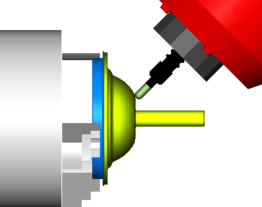

Cette pièce d'exemple de moulage comporte une feature de surface 3D, affichée en rouge :
La tige sur l'avant de la pièce rend difficile l'usinage avec l'angle par défaut.
En utilisant une stratégie 4-axes rotatif avec l'angle par défaut, la tête de la machine entre en collision avec le mandrin, au point marqué d'une flèche rose :
En utilisant un axe d'outil d'angle-B fixe de 45 degrés, l'outil s'incline est évite toute collision :
