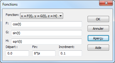

x = F(t), y = G(t), z = H(t)
Utilisez cette fonction quand x, y et z sont des fonctions paramétriques.

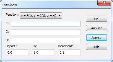

Dans la liste de Fonction, sélectionnez x = F(t), y = G(t), z = H(t).
F, G et H — Ce sont les champs où vous construisez la fonction. Vous utilisez les opérations décrites dans la section Equations.
Départ — Ceci définit le point de départ pour l'intervalle dans lequel la fonction est évaluée.
Fin — Ceci définit le point d'arrivée pour l'intervalle dans lequel la fonction est évaluée.
Incrément — Ceci définit la valeur ajoutée ou soustraite à partir du précédent point évalué pour la fonction afin de déterminer la prochaine valeur à inclure dans la fonction.
Aperçu — Ceci génère la courbe et l'affiche pour la vérification mais n'applique pas la fonction générée au dessin comme géométrie. Selon les points de départ et d'arrivée et l'incrément, l'image d'aperçu peut prendre du temps à être évaluée et construite.
Exemple x = F(t), y = G(t), z = H(t)
