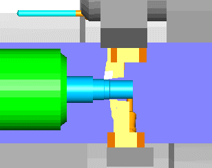

Tournage en pincement
Le tournage en pincement est également appelé tournage équilibré. Il peut être utilisé soit pour l'ébauche, soit pour la finition. Avec le tournage en pincement, les deux outils coupe la même courbe (par conséquent, l'un est au-dessus de l'axe de rotation et l'autre est en-dessous). L'avance qui est calculée pour chaque outil est doublée. Le premier outil laisse une spirale de matière après sa passe de finition et le second outil est positionné au minimum Z, de façon à ce qu'il usine la spirale de matière laissée par le premier outil. Les outils usinent en même temps de façon à ce que le temps pris pour la passe de finition soit diminué de moitié. L'outil qui est sélectionné pour l'opération est automatiquement inséré sur les deux tourelles.
L'image suivante montre un exemple de tournage en pincement.
Remarque : Les deux outils sont positionnés de façon identiques sur les axes X et Z.
Pour définir cette stratégie sur une opération de tournage :
  1. Ouvrez l'onglet Stratégie de l'opération de tournage.
  2. Assurez-vous que la passe d'ébauche ou de finition est activée en sélectionnant l'option Passe d'ébauche ou Passe de finition.
  3. Sélectionnez En pincement dans le menu après l'option.

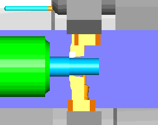

Tournage en poursuite
Le tournage en poursuite est généralement effectué lors de l'ébauche. Chaque tourelle retire une profondeur de coupe standard. La seconde tourelle retire une profondeur de coupe en-dessous de la coupe laissée par la première tourelle. Les tourelles attendent et se synchronisent au départ de la coupe. Une tourelle est à une distance fixe devant la tourelle 2. L'image ci-dessous illustre le tournage en poursuite. L'outil du dessus est devant l'outil du dessous et l'outil du dessous coupe plus profond en X.
  3. Sélectionnez En poursuite dans le menu après l'option.
  4. Entrez la distance de poursuite dans l'onglet Stratégie de l'opération.
