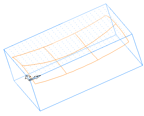

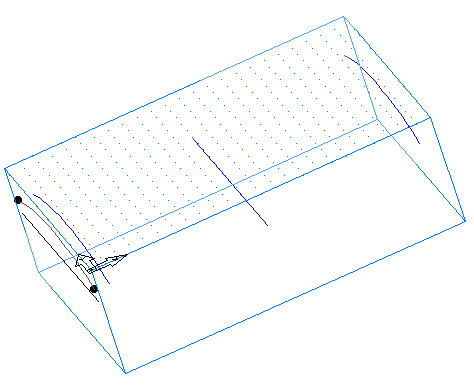

Exemple de lissage
Le modèle de porte-savon utilise un lissage. Ses courbes source sont à comprendre. En utilisant un SCU sur le côté du brut comme montré dans le schéma, une géométrie simple a été dessinée à la profondeur en Z (par rapport au repère). La géométrie a ensuite été transformée en X pour définir les courbes de début, de milieu et de fin sur la surface supérieure de l'électrode du porte-savon. Ces courbes ont ensuite été utilisées pour construire le lissage. La géométrie doit, peut-être, être inversée, pour obtenir la bonne surface.
