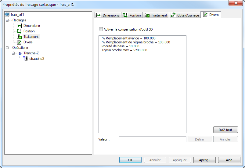

Onglet Divers (3D)
Activez cette option pour utiliser la compensation d'outil 3D. Pour une feature de fraisage surfacique 3D, la compensation d'outil 3D compense le rayon d'outil dans la direction du point de contact. La compensation ne se situe pas uniquement à droite ou à gauche. Vous pouvez utiliser l'onglet Divers de la boite de dialogue de propriétés de fraisage surfacique pour éditer les options d'usinage d'une feature de fraisage surfacique.

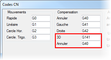

Activer la compensation d'outil 3D — Voir l'onglet Stratégie 2,5D pour de plus amples informations sur la compensation d'outil.
Pour utiliser la compensation d'outil 3D, le fichier .cnc doit prendre en charge la compensation d'outils 3D au format de mouvement linéaire. Par exemple :
{N<SEQ> }{<MOTION> }{<COMP-STAT> }{X<X-COORD> }{Y<Y-COORD> }{Z<Z-COORD> }
<IF><COMP-3D-ON><THEN>
I<X-SRFNORM><32>J<Y-SRFNORM><32>K<Z-SRFNORM><32>
<ENDIF>
La compensation d'outil 3D s'applique uniquement aux opérations de finition et aux mouvements linéaires. Toutes les entrées en arc sont segmentées par des mouvements linéaires si la compensation d'outil 3D est sélectionnée pour la feature. Les mots clés de compensation dans XBUILD (<COMP-STAT>, <COMP-START> et ainsi de suite) fonctionnent pour la compensation d'outil 2D et 3D (un seul type de compensation peut être actif). Définissez les codes CN pour activer ou désactiver la compensation d'outil 3D dans la boite de dialogue Codes CN dans XBUILD :

% Remplacement avance : entrez un facteur d'échelle pour les avances générées par FeatureCAM. Une valeur de moins de 100 réduit les avances calculées. Une valeur supérieur à 100 augmente les avances.
Tr/min broche max — Entrez la vitesse de broche maximale (en tr/min) que vous voulez utiliser.
% Remplacement de régime broche : entrez un facteur d'échelle pour les vitesses générées par FeatureCAM. Une valeur inférieure à 100 réduit la vitesse et une valeur supérieure à 100 l'augmente.
Tolérance de spline — segmente le profil avec des arcs et des lignes si un profil est défini comme étant une spline. Plus la valeur du paramètre est petite, plus le profil est lisse.
Outil % rayon de coin
Plan sécurité Z — Entrez la distance de sécurité minimum en Z au-dessus de la pièce.
Avant d'effectuer un mouvement rapide s'écartant d'une feature, l'outil se retire au réglage du plan de sécurité Z pour cette feature. Le mouvement rapide à la prochaine feature change en hauteur Z, à savoir, change de coordonnées Z, si la prochaine feature à un réglage de plan de sécurité Z différent. De façon à ce quand il arrive à la feature suivante, il soit au plan de sécurité Z pour cette prochaine feature.
Cette valeur est relative au haut de votre brut dans le système de coordonnées utilisateur actuel. Comparez avec la garde de plongée.
