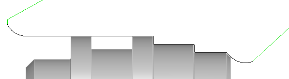

Exemple d'entrée/sortie en arc
Cet exemple utilise l'entrée en arc et la sortie en arc.

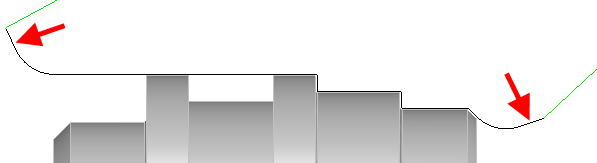

Quand vous utilisez l'entrée en arc et la sortie en arc avec la comp. Rpla. activée, de petits mouvements linéaires sont ajoutés au parcours avant l'entrée en arc et la sortie en arc. La compensation est activée pendant les segments linéaires :
