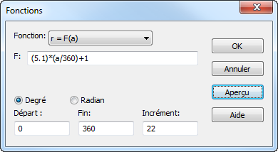

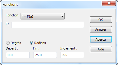

Aperçu — Ceci génère la courbe et l'affiche pour la vérification mais n'applique pas la fonction générée au dessin comme géométrie. Selon les points de départ et d'arrivée et l'incrément, l'image d'aperçu peut prendre du temps à être évaluée et construite.
Exemple r = f(a) :
