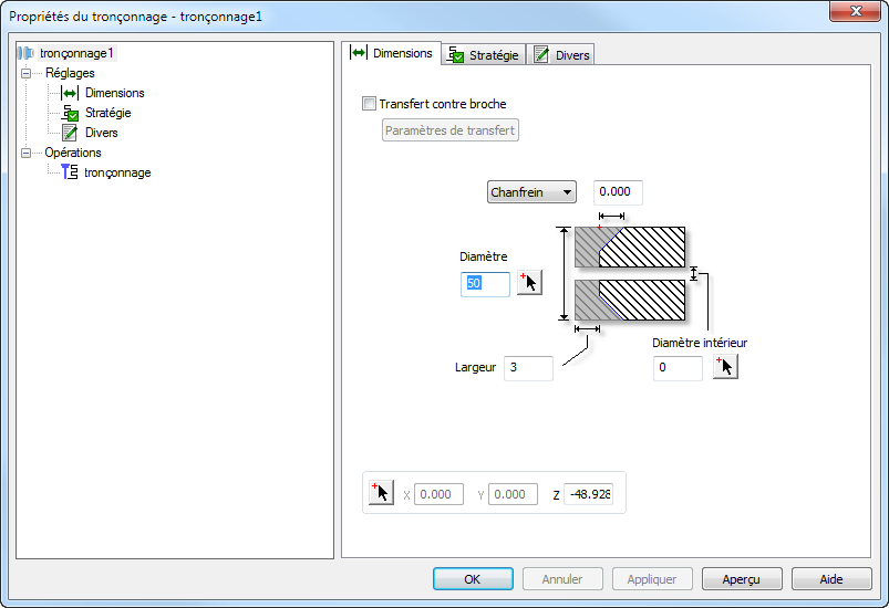

Onglet Dimensions (Tronçonnage)
Utilisez l'onglet Dimensions pour éditer les dimensions de la feature de tronçonnage.
Chanfrein/Rayon — Ajoutez, éventuellement, un chanfrein ou un rayon à la feature de tronçonnage. Sélectionnez Chanfrein ou Rayon dans le menu et entrez la valeur.
Diamètre — Entrez le diamètre (extérieur).
Diamètre intérieur — Entrez le diamètre intérieur.
Largeur — Entrez la largeur de la feature de tronçonnage.
Transfert vers contre-broche — Sélectionnez cette option si vous voulez transférer la pièce vers la contre-broche. Le bouton Paramètres de transfert s'affiche.
Paramètres de transfert — Cliquez sur ce bouton pour ouvrir la boite de dialogue Paramètres de transfert, où vous pouvez entrer la distance de serrage, la distance d'avance et la distance tirée pour le transfert.
