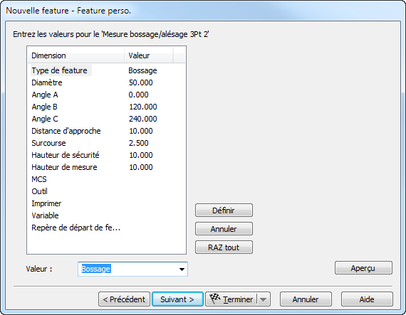

Mesurer Bossage/Alésage 3Pt
La feature de palpage de Bossage/Alésage 3Pt palpe à l'extérieur (Bossage) ou à l'intérieur (Alésage) depuis trois directions spécifiées par l'opérateur. L'emplacement de la feature doit être au niveau de la partie supérieure du bossage ou de l'alésage. La hauteur de sécurité est au-dessus de cet endroit et la hauteur de mesure est en-dessous, afin que la totalité du déplacement le long de la direction de palpage soit (Hauteur de sécurité + Hauteur de mesure).
Bossage 3 points :
Alésage 3 points :
Alésage 3 points obstrué :
Pour éditer ces valeurs sur cette page :
  1. Sélectionnez le nom de l'attribut dans la colonne Dimensions.
  2. Pour une nouvelle valeur, entrez, choisissez ou sélectionnez une valeur.
  3. Cliquez sur le bouton Définir pour enregistrer la nouvelle valeur.
Type de feature — Sélectionnez Bossage, Alésage ou Alésage obstrué.
Diamètre — Entrez ou choisissez le diamètre de la feature.
Angle A — Entrer le nombre de degrés de l'axe X pour la direction de palpage.
Angle B — Entrer le nombre de degrés de l'axe X pour la direction de palpage.
Angle C — Entrer le nombre de degrés de l'axe X pour la direction de palpage.
Distance d'approche — Entrez ou choisissez la distance entre le début de la course du palpeur jusqu'au point de palpage nominal.
Sur-course — Entrez ou choisissez la distance entre le point de palpage nominale et la fin de la course du palpeur.
Hauteur de sécurité — Entrez ou choisissez la hauteur de sécurité du palpeur.
Hauteur de mesure — Entrez ou choisissez la distance avec laquelle le palpeur descend en dessous de la position des éléments avant le palpage.
Spécifiez les options de mise à jour à passer dans XBUILD :
Mettre à jour paramètre — Entrez une valeur à passer dans XBUILD.
Définir — Vous devez cliquer sur le bouton Définir pour enregistrer une nouvelle valeur pour l'attribut sélectionné.
Annuler — Cliquez sur ce bouton pour ramener la valeur de l'attribut sélectionné à sa valeur par défaut.
