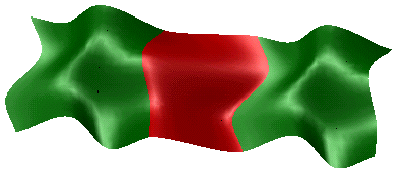

Fusion de deux surfaces
Ce schéma montre un exemple de fusion à deux surfaces. Pour cette fusion, vous devez fournir la courbe sur chaque surface pour créer cette surface.

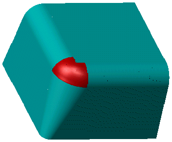

Fusion de trois surfaces
Ce schéma montre un exemple de fusion à trois surfaces. Cette fusion est utilisée pour créer ce qui est connu sous le nom de 'raccord coin de valise'. Cela signifie que vous voulez créer l'intersection de trois raccords comme un coin de valise. Si vous créez les raccords avec la modélisation 3D, les courbes peuvent habituellement être automatiquement détectées.
