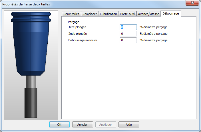

Onglet Débourrage
Vous pouvez utiliser l'onglet Débourrage pour remplacer les profondeurs de débourrage pour les outils individuels. Les valeurs de débourrage globales sont spécifiées sur la page Débourrage de la boite de dialogue Attributs d'usinage.
Le débourrage s'applique aux opérations Trou profond, Brise-copeaux et Taraudage. FeatureCAM prend en charge quatre styles de débourrage. Ces styles sont listés dans le post-processeur. Trois différents attributs contrôlent le débourrage et sont utilisés différemment selon le type de débourrage. FeatureCAM vérifie le type de débourrage sur le post-processeur actuellement chargé pour dupliqué les cycles fixes lors de la simulation des parcours d'outils. Définissez ces attributs séparément pour les opérations de perçage et de taraudage :
Pour chaque attributs, laisser la valeur sur 0% pour utiliser le réglage général, ou entrer une nouvelle valeur pour remplacer le réglage global.
Par exemple, si le diamètre d'outil est de 25,5mm et que la profondeur de première plongée de l'outil est de 80% du diamètre de l'outil, la profondeur de la première plongée de l'outil est de 20,5mm, quel que soit la profondeur globale de première plongée spécifiée dans la boite de dialogue Attributs d'usinage.
