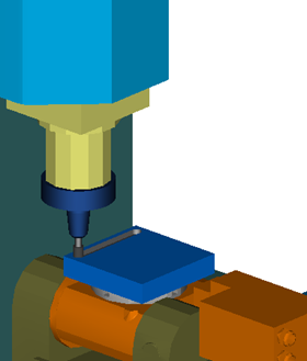

Angle d'orientation
Par exemple :
Avec un angle d'orientation de 0, la rainure est découpée dans la direction Y de la machine.
Avec un angle d'orientation de 90, la rainure est découpée dans la direction X de la machine.
Cette option s'applique uniquement si la machine-outil démarre à la singularité (où l'axe-Z de la machine-outil est aligné avec l'axe-Z du repère). Si la machine-outil n'est pas à la singularité, vous pouvez spécifier l'orientation en utilisant ces méthodes :
