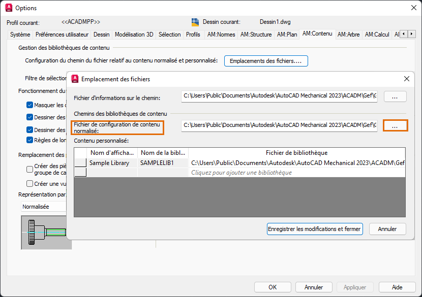

  2. Lancez la commande AMOPTIONS pour ouvrir la boîte de dialogue Options et accédez au dossier AM:Contenu.
  3. Cliquez sur « Emplacements des fichiers ».

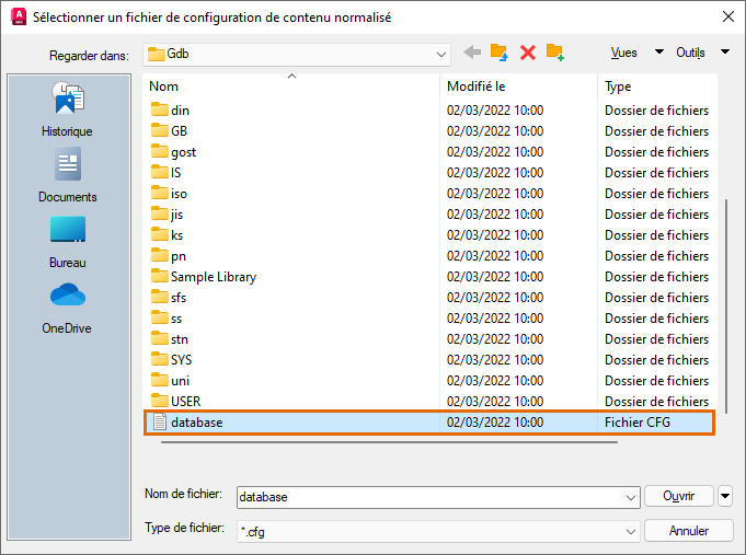

  4. Cliquez sur le bouton Parcourir pour accéder au champ « Fichier de configuration de contenu normalisé ». Ce chemin pointe vers le fichier de configuration (fichier database.cfg) dans le dossier Gdb.

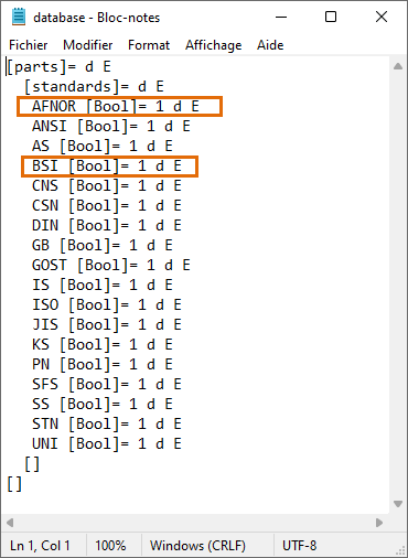

  5. Modifiez le fichier database.cfg en l’ouvrant dans le Bloc-notes. Remplacez les valeurs « 1 » des bibliothèques de contenu normalisé non souhaitées par « 0 ». Exemple :
