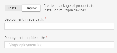

Les options d'installation autonome personnalisée et de répartition sont identiques. Une fois les options d'installation sélectionnées, vous pouvez décider si vous souhaitez créer une installation autonome ou une répartition.
Choisissez Installer si vous effectuez l'installation uniquement pour vous-même.
Choisissez Répartir lorsque vous devez installer les produits sur plusieurs appareils.
