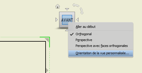

- Dans un dessin, double-cliquez sur une vue pour accéder à l’outil ViewCube correspondant. Faites un clic droit sur l’outil ViewCube, puis choisissez Orientation de la vue personnalisée.
- Une fenêtre de vue personnalisée s’ouvre. Dans l’onglet Vue personnalisée, cliquez sur Rotation selon l’angle.
- Utilisez les options de la boîte de dialogue Rotation incrémentielle de la vue pour définir l’orientation du modèle.
