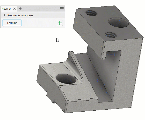

- Pour ajouter une mesure linéaire, d'aire, de volume et/ou d'angle à la section Propriétés cumulées : effectuez une sélection dans la fenêtre graphique, puis cliquez sur le signe Plus situé à côté du type de mesure. Par exemple, sélectionnez une ligne dans la fenêtre graphique, puis cliquez sur le signe Plus situé à côté de la mesure. La valeur est ajoutée au groupe de mesures Distance, sous Propriétés cumulées.
Le signe Plus (Ajouter à la valeur cumulée) ajoute les sélections au groupe approprié dans la section Propriétés cumulées pour chaque type de mesure que vous choisissez de cumuler.
| Cliquez sur le signe Plus situé à côté d'une mesure pour ajouter la valeur au groupe approprié dans la section Propriétés cumulées.
Cliquez sur la flèche d’en-tête de groupe pour afficher les valeurs ajoutées.
- Effectuez autant de sélections que nécessaire dans la fenêtre graphique, puis cliquez sur le signe Plus situé à côté du type de mesure dans le groupe de fonctions Mesurer afin d'ajouter des valeurs à un groupe de valeurs cumulées. Les valeurs sont affichées dans le groupe de valeurs cumulées spécifique au type de mesure. Par exemple, un rayon est ajouté au groupe Distance et un angle est ajouté au groupe Angle, sous Propriétés cumulées.
- Continuez à ajouter des mesures aux mesures cumulées, en fonction de vos besoins.

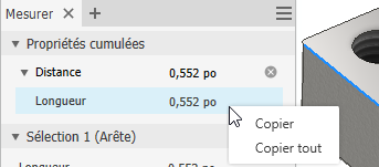

Pour supprimer et copier des valeurs cumulées
Les boutons associés au workflow des mesures cumulées se trouvent sur le côté droit du groupe de fonctions Mesurer, directement dans chaque type de mesure. Placez le curseur de la souris sur cette zone pour accéder aux boutons.
- Pour supprimer une valeur de la liste : placez le curseur de la souris sur une valeur cumulée, puis cliquez sur l’icône de suppression. Les valeurs cumulées s'ajustent en conséquence. Pour supprimer un groupe de valeurs, placez le curseur de la souris sur l'option Distance, Angle ou Aire afin de supprimer toutes les valeurs d'un groupe de valeurs cumulées.
- Pour copier une valeur ou un groupe de valeurs, cliquez avec le bouton droit de la souris sur une valeur, puis choisissez Copier ou Copier tout.
