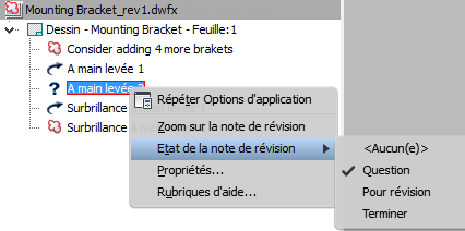

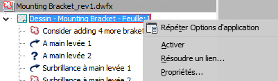

Lorsque vous ouvrez un fichier DWF annoté dans Inventor, l'arborescence présente chaque feuille de dessin annotée et les notes de révision correspondantes. Dans le navigateur des notes de révision, vous pouvez sélectionner individuellement les notes. Vous pouvez examiner leur état, ainsi que d'autres détails (l'auteur, la date et l'heure de création et tout commentaire joint à la note de révision).
Le navigateur des notes de révision affiche le jeu des notes de révision dans l'arborescence. Après avoir passé en revue les notes de révision, vous pouvez changer leur état et leur ajouter des commentaires ; ceux-ci seront enregistrés avec les notes de révision. Dans le navigateur des notes de révision, vous pouvez cliquer sur la note de révision avec le bouton droit de la souris afin de redéfinir son état et d'ouvrir la boîte de dialogue Propriétés de la note de révision.
Inventor enregistre automatiquement dans le fichier DWF les modifications d'état de la note de révision et les commentaires ajoutés, puis les inclut dans la publication suivante de ce fichier. Vous pouvez également enregistrer les modifications apportées aux notes de révision en cliquant sur le noeud du jeu de notes de révision avec le bouton droit de la souris et en choisissant Enregistrer les modifications dans l'historique des notes de révision dans le menu contextuel.
Au cours de cette opération, les notes de révision et tout changement les concernant sont enregistrés dans le fichier DWF. Lorsqu'une personne révise le fichier DWF republié dans Autodesk Design Review, les changements effectués apparaissent dans les dessins, de même que les modifications apportées à l'état et aux détails relatifs aux notes de révision.
