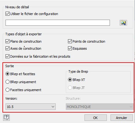

Options d'exportation de fichiers JT
Utiliser le fichier de configuration.
Cochez cette case pour utiliser un fichier prédéfini contenant les paramètres d’exportation de la section Sortie. Vous pouvez utiliser ce fichier pour contrôler le niveau de détail et d’autres paramètres si les options d’exportation par défaut ne fournissent pas les résultats souhaités. Par exemple, vous pouvez d’une part ajuster les valeurs de niveau de détail de la corde pour affecter des objets plus grands et d’autres part ajuster les valeurs de niveau de détail angulaires pour affecter des objets plus petits.
Remarque : La case à cocher Données sur la fabrication et les produits n’est pas disponible pour les ensembles.
Vous trouverez un exemple de fichier CFG dans [lecteur]:\Utilisateurs\Public\Documents\Autodesk\Inventor [version]\Samples\Translation\[langue]
Le fichier de configuration prend en charge la modification des zones suivantes :
  • Rep. des limites et facettes :
    • Rep. des limites et facettes : includeBrep = true, includeGeom = true
    • Rep. des limites uniquement : includeBrep = true, includeGeom = false
    • Facettes uniquement : includeBrep = false, includeGeom = true
  • Type de représentation de limites :
    • BRep XT : autoXtBrep = true
    • BRep JT : autoXtBrep = false. Remarque : le type de BRep JT requiert la version 10.2 ou antérieure.
  • Structure : (disponible pour les ensembles uniquement)
    • MONOLITHIQUE : structureOption = "MONOLITHIC" Conseil : l’ensemble est stocké dans un seul fichier JT.
    • PAR PIÈCE : structureOption = "PER_PART" Conseil : la hiérarchie de l’ensemble est stockée dans un fichier JT unique et chaque pièce est enregistrée en tant que fichier JT dans un sous-répertoire.
    • DÉMOLITION COMPLÈTE : structureOption = "FULL_SHATTER" Conseil : chaque composant d’ensemble est stocké dans un fichier JT unique.
  • Version : par exemple, la version 8.0 est écrite sous la forme JtFileFormat = "80", la version 10.5 est écrite sous la forme JtFileFormat = "105"
Données de fabrication des produits
Des données de PMI (généralement des informations relatives à la fabrication jointes au modèle 3D) sont incluses dans le fichier exporté.
Résultat
Sélectionnez les options de sortie.
Si vous sélectionnez les versions 10.3 et supérieures, JT Brep n’est pas disponible.
Version
Sélectionnez la version du format de fichier pour l'exportation.
Structure
Disponible uniquement pour les ensembles. Spécifie un type de structure et le nombre de fichiers générés à appliquer au fichier exporté. Reportez-vous à la description de chaque type dans les options du fichier de configuration précédent.
