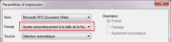

- Utilisez une des méthodes suivantes :
Cliquez sur la flèche déroulante Taille et sélectionnez l'option permettant d'ajuster automatiquement la taille sur la taille de la feuille pour imprimer par lot plusieurs fichiers dessin (.idw) définis sur différentes orientations et tailles de feuille. Cette nouvelle option choisit automatiquement la taille et l'orientation du papier spécifiées dans le paramètre de la feuille.
Ce paramètre est uniquement disponible lorsque les fichiers spécifiés dans la boîte de dialogue Imprimer les fichiers du planificateur de tâches sont des fichiers dessin (.idw).
