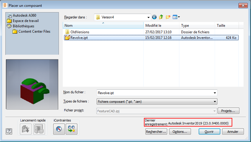

- Recherchez et sélectionnez le nouveau fichier pièce (.ipt) à placer. La version d'Inventor dans laquelle le fichier a été enregistré pour la dernière fois apparaît.
- Le cas échéant, cliquez sur Options pour ouvrir la boîte de dialogue Options de fichier et indiquez la représentation de vue de conception souhaitée. Cliquez sur OK.
- Dans la boîte de dialogue Placer un composant, double-cliquez sur Ouvrir. Les corps solides et surfaciques sont créés.

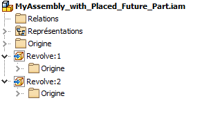

Vous pouvez placer plusieurs occurrences selon vos besoins.
Fichier obtenu
- Le navigateur affiche le nouveau fichier référencé.
- Vous pouvez modifier la représentation du nouveau fichier placé à partir du nœud de navigateur en cliquant avec le bouton droit de la souris, puis en choisissant l’option de menu Modifier la représentation.

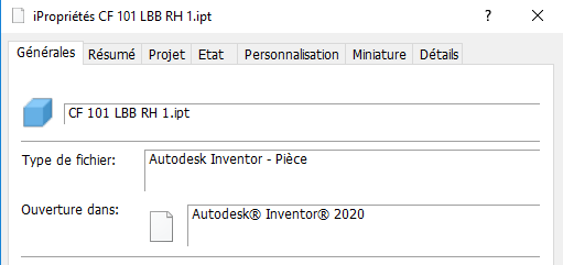

- Les iPropriétés de la pièce de la version ultérieure sont disponibles.

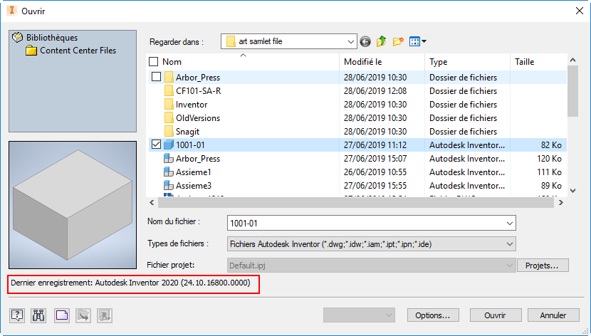

- Recherchez et sélectionnez le fichier pièce (.ipt) de la version ultérieure à ouvrir.
- Le cas échéant, cliquez sur Options pour ouvrir la boîte de dialogue Options de fichier et indiquez la représentation de vue de conception souhaitée, puis cliquez sur OK.
- Dans la boîte de dialogue Ouverture de fichier, cliquez sur Ouvrir. Les corps solides et surfaciques sont créés.
