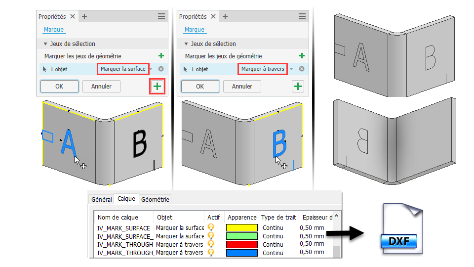

  1. Cliquez sur les options suivantes : onglet Tôlerie ou onglet Modèle 3D  groupe de fonctions Modifier  Marque .
    • Sélectionnez Marquer la surface pour appliquer la marque à une seule face et pour tracer le contour du texte.
    • Sélectionnez Marquer à travers pour appliquer la marque à plusieurs faces et convertir les caractères de texte en un seul tracé basé sur la police sélectionnée.
  2. Sélectionnez la géométrie ou le texte d’esquisse. S’il n’existe aucune esquisse, vous êtes invité à sélectionner la face sur laquelle la marque doit être placée, puis une esquisse est activée sur cette face.
  3. Si vous le souhaitez, cliquez sur Ajouter un jeu de marques et continuez à sélectionner le texte ou la géométrie d’esquisse. Vous pouvez définir l’option Marquer la surface ou Marquer à travers pour chaque membre du jeu de marques.
  4. Cliquez sur Appliquer pour continuer à utiliser la commande Marque ou sur OK pour terminer.

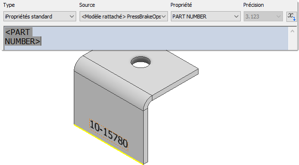

  • Vous pouvez utiliser les valeurs d’iPropriété dans le texte d’esquisse pour créer des fonctions de marque associées à la valeur d’iPropriété.

Exportation des informations de calque d’une fonction de marque
Pour exporter une fonction de marque avec des informations de calque DXF/DWG :
  1. Créez une pièce en tôle avec une ou plusieurs fonctions de marque dans le modèle plié ou la mise à plat.
  2. Créez une mise à plat.
  3. Dans le navigateur, cliquez avec le bouton droit de la souris sur la mise à plat et choisissez Enregistrer la copie sous dans le menu contextuel.
  4. Entrez un nom de fichier et choisissez DXF ou DWG dans le champ de valeur Type de fichier.
  5. Cliquez sur Enregistrer.
  6. Dans la boîte de dialogue Options d’exportation DXF/DWG de la mise à plat, cliquez sur l’onglet Calque.
  7. Faites défiler la liste jusqu’aux noms des calques de fonction de marque et apportez les modifications souhaitées.
  8. Cliquez sur OK pour terminer.
