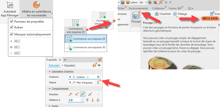

Lorsque l’option Ruban est sélectionnée, un badge est affiché pour les commandes nouvelles et mises à jour. Ils vous permettent d'identifier plus facilement les commandes nouvelles ou mises à jour, et de les étudier plus en détail. Vous pouvez contrôler l'affichage du badge, ainsi que la version ou la mise à jour affichant le badge.
La liste affiche les trois versions antérieures à la version actuelle. Par exemple, si la version actuelle est 2023, la liste inclut les versions 2022 à 2020.
Comment utiliser cette fonction ? Imaginez que vous utilisiez une version antérieure, par exemple 2021, et que vous basculiez vers la version 2023. Vous souhaitez savoir ce qui a été ajouté et mis à jour depuis la version 2021. Sélectionnez la version 2021. Toutes les commandes nouvelles et mises à jour après 2021, ainsi que les mises à jour, affichent un badge.
Pour afficher les badges de mise en surbrillance sur les nouvelles commandes et panneaux de propriétés et ceux mis à jour
le groupe de fonctions Options, cliquez sur Mettre en surbrillance les nouveautés
. La liste des versions, y compris les mises à jour, s’affiche. Désactivé est le paramètre par défaut.
Pour masquer les badges
Pour masquer les badges, désactivez soit Panneau de propriétés, soit Ruban. À tout moment, vous pouvez les réactiver et vous rafraîchir la mémoire en parcourant les commandes nouvelles ou mises à jour.
L’option Masquer automatiquement a pour effet de désactiver l’affichage des badges après la première utilisation de la commande ou option. Cette fonction vous permet de parcourir les commandes nouvelles ou mises à jour et de déterminer celles que vous n’avez pas utilisées ni étudiées. Désactivez l’option Masquer automatiquement pour que les badges restent visibles.
Badges du panneau de propriétés

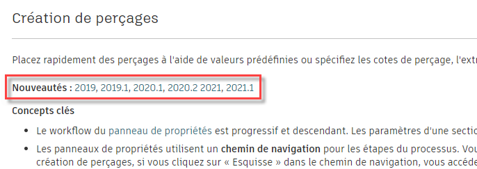

Contenu de formation pour les commandes nouvelles et mises à jour
Les pages de contenu des commandes nouvelles et mises à jour affichent un lien renvoyant à la rubrique Nouveautés. Les liens affichent la version dans laquelle une modification a pris effet.
