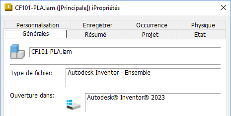

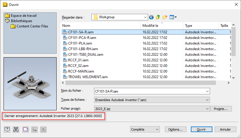

- La commande Ouvrir ou Placer permet de créer une référence à la version la plus récente d’un fichier ensemble :
- Fichier
Ouvrir.

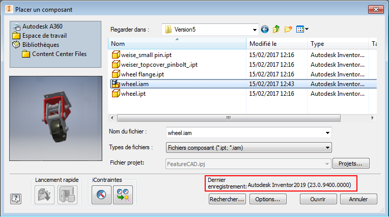

- Dans un fichier ensemble, sur le ruban, cliquez sur l'onglet Assembler
le groupe de fonctions Composant
Placer.
- Recherchez et sélectionnez le fichier ensemble (.iam) d’une version ultérieure à ouvrir.
- Le cas échéant, cliquez sur Options pour ouvrir la boîte de dialogue Options de fichier et spécifiez la représentation positionnelle et de vue de conception. Cliquez sur OK.
- Dans la boîte de dialogue Placer un composant, double-cliquez sur Ouvrir. Les corps solides et surfaciques sont créés.

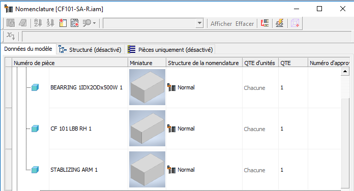

- La nomenclature affiche les composants référencés dans l'ensemble.
- Les iPropriétés des pièces de la version ultérieure sont disponibles.
