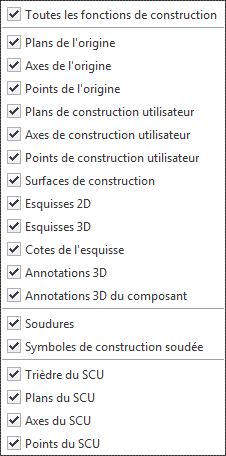

Pour définir la visibilité à l'aide de la commande Visibilité de l'objet
Les contrôles de vue disponibles dans la commande Visibilité de l'objet permettent d'activer ou de désactiver la visibilité de toutes les occurrences des éléments sélectionnés.
- Sur le ruban, cliquez sur l'onglet Afficher
le groupe de fonctions Visibilité
Visibilité de l'objet.
- Dans la liste déroulante, décochez la case Visibilité pour désactiver cette dernière et cochez-la afin de l'activer.
Remarque : Il se peut que des états de visibilité se retrouvent en conflit. Par exemple, si vous désactivez la visibilité d'un plan de construction à l'aide de l'option de menu contextuel, celui-ci ne sera pas visible lorsque vous activerez la visibilité du plan de construction dans la liste déroulante Visibilité de l'objet. En cas de conflit, sélectionnez l'élément dans la liste Visibilité de l'objet et vérifiez l'état dans le navigateur.
