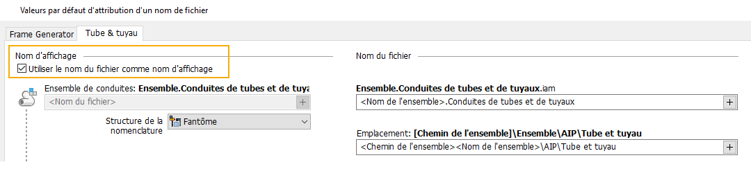

Spécifiez la façon dont le complément Tube et tuyau crée les fichiers et les dossiers.
- Pour utiliser le nom du fichier pour le nom du nœud de navigateur : sélectionnez Utiliser le nom du fichier comme nom d’affichage.

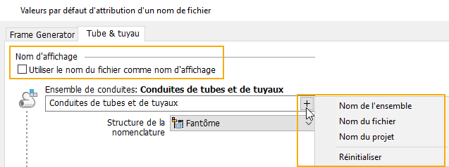

- Pour configurer un schéma d’attribution de nom pour chaque type : cliquez sur le signe plus
en regard de chaque type et effectuez une sélection. Cliquez à nouveau sur le signe plus pour ajouter d’autres dossiers.

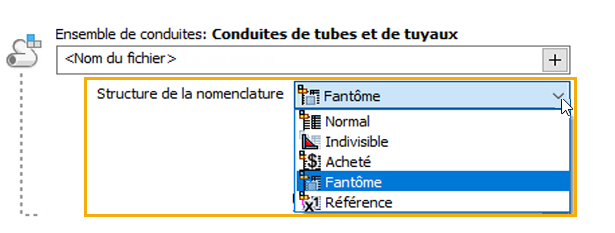

- Pour spécifier un type de structure de nomenclature : cliquez sur la flèche de la liste déroulante de la structure de nomenclature et effectuez une sélection.
- Pour modifier la valeur décimale de l’unité par défaut : sélectionnez une valeur décimale dans la liste déroulante Valeur décimale de l’unité.
Remarque : Lors de la définition manuelle des noms des fichiers d’ensemble des conduites, nous recommandons d’utiliser les attributs suivants des composants enfants pour hériter le nom de fichier :
- Nom de l’ensemble des conduites
- Nom de l’ensemble de conduite
- Nom de l’ensemble de flexible
