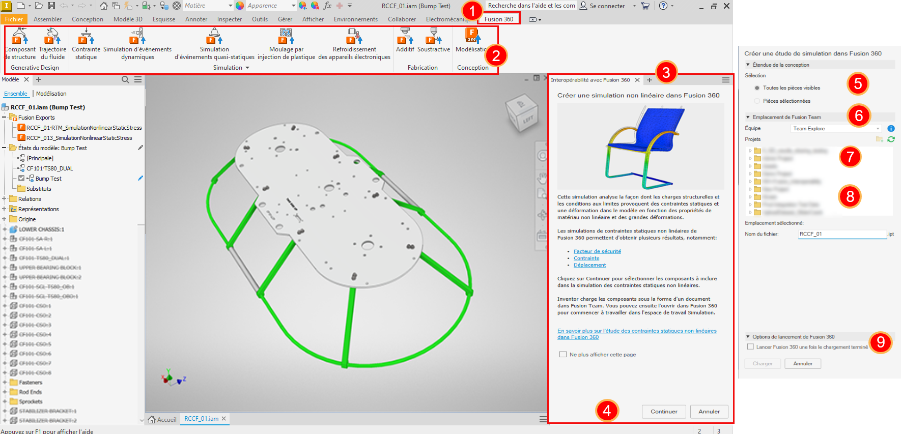

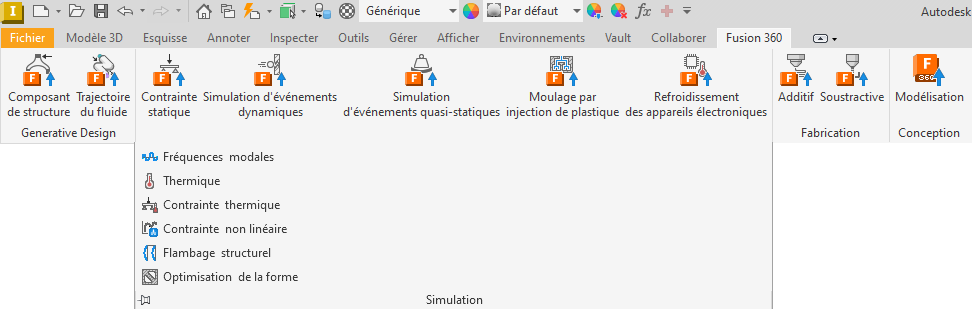

  1. Lorsque le modèle est prêt et dans l’état du modèle approprié, dans l’environnement de pièce ou d’ensemble, cliquez sur l’onglet Fusion 360.
  2. Dans le ruban, cliquez sur l’étude ou le processus que vous souhaitez utiliser pour obtenir la conception.
    Remarque : Inventor prend en charge la présélection de corps pour ce processus. Définissez la priorité de sélection sur Priorité à la pièce, puis sélectionnez les pièces.
  3. Le panneau Interopérabilité avec Fusion 360 affiche une page d’introduction. La page explique l’objectif de la commande sélectionnée et fournit parfois des liens vers des exemples et du contenu de formation. Vous pouvez choisir de ne pas afficher la page et d’accéder directement à la page des détails.
  4. Cliquez sur Continuer pour accéder au panneau suivant, où vous effectuerez des sélections et spécifierez le compte Fusion Team à utiliser.
  5. Dans le panneau Interopérabilité avec Fusion 360, pour Étendue de la conception, indiquez ce que vous utilisez :
    • Toutes les pièces visibles : il est conseillé d’utiliser un état du modèle préparé. Si le nombre d’occurrences dépasse 500, vous êtes invité à supprimer certaines pièces afin de réduire la quantité de données envoyées vers Fusion 360. Outre les pièces visibles, les éléments suivants contribuent au nombre d’occurrences :
      • Pièces non visibles (elles ne sont pas éliminées du décompte ; pour ne pas être comptées, les pièces doivent être masquées)
      • Pièces de référence
      • Pièces désactivées
      • État du modèle actif
      • L’iEnsemble inclut uniquement l’occurrence actuelle
    • Pièces sélectionnées : active un sélecteur qui vous permet de choisir les pièces que vous souhaitez utiliser.
      Remarque : Si vous définissez un état du modèle, vous n’aurez peut-être pas besoin de sélectionner les pièces individuellement.
      Remarque : Si des composants sont présélectionnés lorsqu’une commande est activée, les pièces sélectionnées sont incluses. Vous pouvez continuer à sélectionner d’autres pièces. Vous pouvez effectuer la sélection à tout moment avant de cliquer sur Charger.
  6. Sélectionnez l’emplacement Fusion Team où vous voulez stocker les données Inventor chargées. L’emplacement sélectionné s’affiche sous la liste des projets.
  7. Dans l’arborescence Projets, sélectionnez le dossier de projet dans lequel les données seront stockées.
    • Vous pouvez ajouter des dossiers à Fusion Team. Cliquez sur et attribuez un nom au dossier.
    • En cas de modification des données du projet ou de l’organisation du dossier, cliquez sur le bouton pour actualiser les informations affichées.
  8. Spécifiez le nom du fichier ou acceptez le nom par défaut, qui correspond à celui du modèle actif. Si un nom est déjà utilisé, un numéro d’index est ajouté au nom de fichier par défaut.
  9. Si vous le souhaitez, sélectionnez les options de lancement de Fusion. Ces options s’activent une fois les données chargées dans Fusion Team. Vous avez plusieurs possibilités :
    • Cliquez sur Afficher les détails sur le Web pour ouvrir les données dans Fusion Team.
    • Cliquez sur Ouvrir dans Fusion 360 pour continuer à travailler sur les données dans l’espace de travail approprié. Dans Fusion 360, vous pouvez afficher le panneau de formation (volet de droite) pour obtenir des conseils sur les étapes de l’étude ou du processus.
  10. Cliquez sur Charger pour envoyer les données vers Fusion Team. Vous êtes invité à enregistrer le fichier Inventor. Une fois le fichier enregistré, un dossier Fusion 360 est ajouté au navigateur d’Inventor et un nœud lié aux données est instancié dans le dossier.

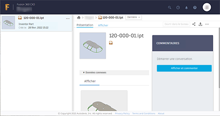

    Le fichier Inventor IPT est visible dans Fusion Team. Lorsque vous ouvrez un fichier dans Fusion 360, un fichier F3D associé est généré.

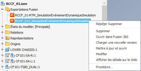

Par la suite, lorsque le modèle Inventor est modifié, vous pouvez mettre à jour le modèle lié et exécuter à nouveau toutes les études avec les données mises à jour. Pour afficher les composants inclus dans un jeu de données d’exportations Fusion, sélectionnez le nœud de navigateur dans le dossier. Les composants sont mis en surbrillance dans le navigateur et la zone de dessin.
À partir du menu contextuel du nœud de navigateur, vous pouvez effectuer les opérations suivantes :
  • Supprimer le nœud : élimine toute association ou tout lien avec la version Fusion des données.
  • Ouvrir dans Fusion 360 : ouvre le modèle Fusion 360 dans l’espace de travail associé à la commande utilisée pour créer le nœud.
  • Charger la nouvelle version : crée une nouvelle version du fichier Inventor IPT à l’aide de la vue du modèle et de l’état du modèle actuels. Ouvrez le modèle mis à jour dans Fusion 360 pour générer un fichier F3D. Les études ne se réexécutent pas automatiquement.
  • Mettre à jour et ouvrir : met à jour le modèle Fusion 360 sélectionné et l’ouvre dans l’espace de travail Fusion 360 approprié.
  • Modifier : voir ci-dessous.
  • Afficher les détails sur le Web : ouvre Fusion Team, en axant l’affichage sur les données Fusion 360.
