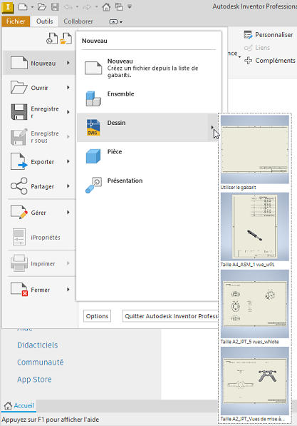

Créer un dessin – Commande Fichier
- Cliquez sur Fichier.
- Placez le curseur sur Nouveau
pour afficher l’icône déroulante Nouveau.
- Dans l’icône déroulante Nouveau, placez le curseur sur Dessin pour afficher les options de format de feuille et de gabarit.
- Sélectionnez un gabarit.
Remarque : Les miniatures sont également affichées pour les dessins à partir de la barre d’outils d’accès rapide.
