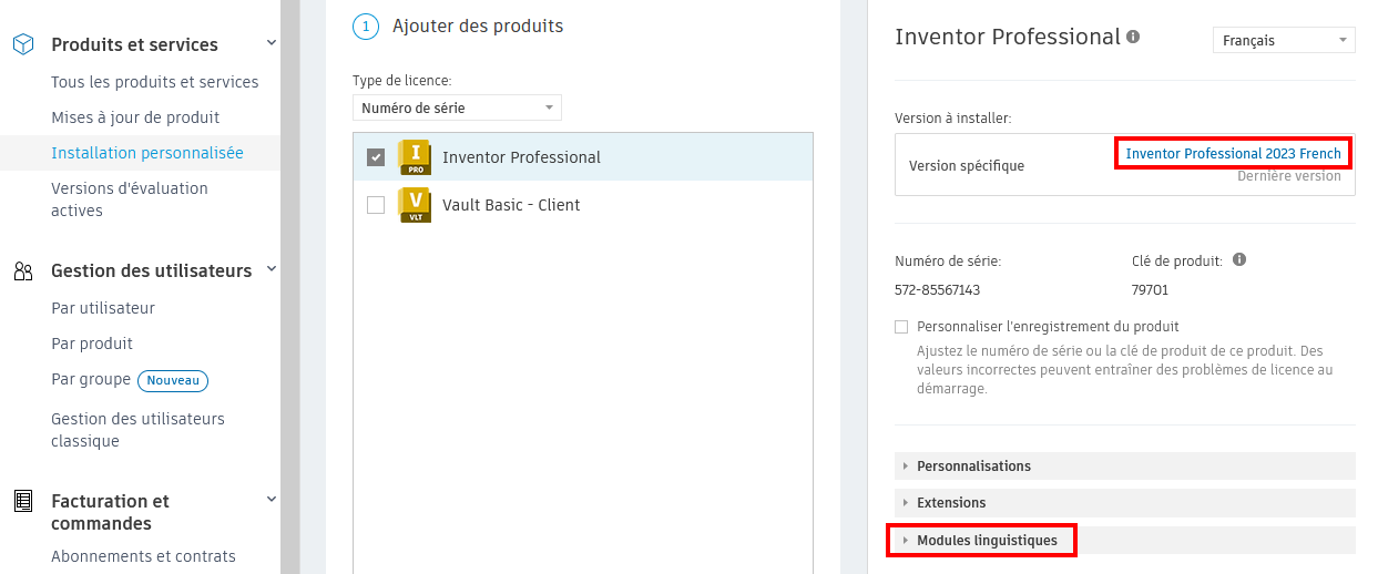

Accédez à l’option Installation personnalisée dans le volet gauche, sélectionnez la version d’Inventor, développez la liste déroulante Modules linguistiques, puis sélectionnez les modules linguistiques à installer.

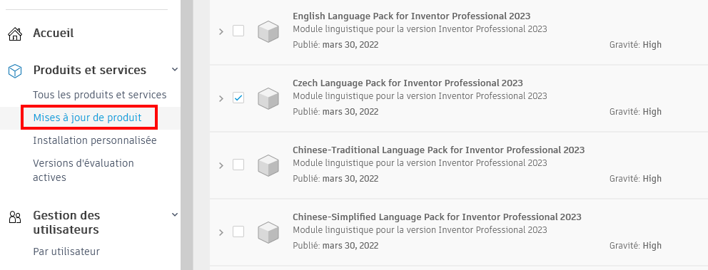

Vous pouvez également accéder aux mises à jour de produit dans le volet gauche, puis sélectionner les modules linguistiques à installer.
