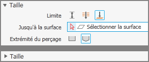

| Workflow rationalisé |
Le workflow du panneau des propriétés est descendant. Autrement dit, chaque propriété que vous définissez ou modifiez peut avoir une incidence sur les propriétés des sections situées en dessous, mais ces propriétés n'ont aucun impact sur celles des sections précédentes. L'amélioration de l'ordre des cotes permet d'accélérer la saisie des valeurs pour les perçages. Les valeurs prédéfinies permettent de créer et de réutiliser des jeux de propriétés souvent utilisés. |

Développer/Réduire
Vous pouvez développer ou réduire les sections du panneau selon vos besoins. Cela permet de personnaliser l'interface en fonction des paramètres qui sont souvent ou rarement utilisés. Les sections mémorisent l'état des fonctions lors de leur dernière utilisation. |
